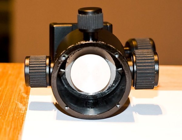

Kuulan mekanismi on yksinkertainen: rungon yläosassa on muovinen rengas/kaulus, jota vasten kuula kiristetään alapinnalta puristavalla kupilla. Kuppi koostuu kolmesta osata: lähinnä kuulaa on muovinen puolipyöreä kuppi, joka tekee kitkan kuulalla. Seuraavana on litistetty väliregas, joka toimii prikkana tuon ylimmän kupin ja alimman alumiinisen kuppirungon (=keksiköön joku paremman nimen tuolle alumiinikikkulalle) välillä. Kuulan kiristysruuvit vaikuttavat suoraan kuppirunkoon ja nostavat sitä ylöspäin ja kuula kiristyy puolipyöreän kupin ja muovisen kauluksen väliin. Kuppirunko on alumiinia, joka on mielestäni liian pehmeää ainetta tähän tarkoitukseen.

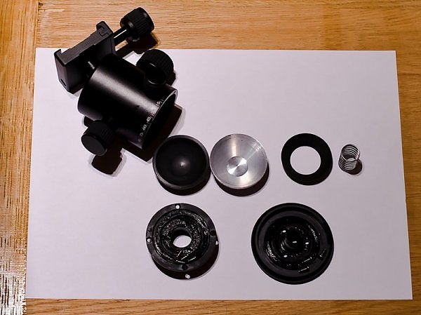

Kuvassa yllä: Alarivin osat ovat pannausmekanismin levyt.
Ylärivissä olevat osat ovat kuulan lukitusmekanismi, vasemmalta oikealla: kuppi joka painaa kuulaa, alumiininen kuppirunko ja niiden välinen prikka.
Kuvassa yllä: Kuulan lukitusmekanismi on paikallaan. Kuulan kiristyruuvien kärjet koskettavat alumiinisen kuppirunkoon.
Tarvitaan siis puhdistus ja voitelu: Voitelin muoviset osat (ylärengas ja kuppi) silikonisprayllä, kuivasin ylimääräiset....kokosin kuulan ja totesin, että tuli liian liukas. Pesin kaikki pois ja voitelin uudestaan mutta maltillisemmin. Minulle on opetettu, että muoviholkkeihin ei koskaan laiteta mitään öljy-pohjaista voiteluainetta, koska muovilla on taipumus turvota ja menettää suunniteltu välyksensä.
Säätöruuvit tuossa oli tiivistetty vahalla. Todellakin tiivistetty, sillä ruuvin kierteen ja sen holkin väli ei ole ihan normaalin länsimaisen välyksen mukainen....suuri maa, suuret toleranssit pitää siis paikkansa tässäkin. Poistin osan ruuvien vahasta ja lisäilin hieman Motul Chain Lubea, mallia "Road" eli suomeksi prätkän ketjuvahaa.
Pannauksen luistavan lukituksen syyksi selvisi ylemääräinen rasvan käyttö...Rasvaa oli laitettu tännekin liian reilusti, siten että se poisti kuulan pohjalevyn ja rungon välisen välyksen. Koneistustoleranssien näkökulmasta tuo oli mielestäni ainoa virhe tässä laitteessa. Löysäämällä pannausruuvi, kuulan rungon ja pohjaleveyn välissä on noin 0.1-0.15mm välys, joka tuntuu. Pannausruuvin kiristys postaa tuon välyksen.
Kiristysruuvien kumit ovat varsin pitävän tuntuiset ja niistä saa hyvän otteen hanskat kädessä, mutta valmistajan jäljiltä ne pyörivät nupeissaan=> Kontaktiliimaa väliin ja homma korjaantui.
Pikalevyalusta tuntuu varsin pätevän oloiselta. Kiristysliike on asiallinen, levy lukittuu hyvin paikalleen. Alustassa on oma lukituksensa levyjen luistamiselle ja vastaavasti levyissä on "hakaset"pohjassa, johon tuo alustan mekanismi ottaa kiinni. Poistin lukitusmekanismin alustasta tarpeettomana, sillä se ei toimi normaalien Arca-levyjen kanssa. Näiden tuunausten jälkeen, joihin aikaa meni pari tuntia, kuula on varsin käyttökelpoinen.
